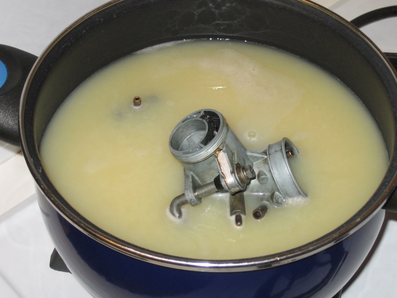

L'outil magique :
Le nettoyeur à vapeur. Trés bien pour dégraisser et désincruster le cambouis et la calamine. Encore un merci à madame...
Pour le carbu c'est génial, les pointeau, les diffuseurs et leurs petits trous, les conduits fins du corps sont nickels aprés un bon jet de vapeur.
Pour les dernières traces, un truc qui marche bien : le jus de citron bouillant.
Deux bouteilles de faux Pulco de Leader Price dans une gamelle, tous les morceaux du carbu dedans, faire bouillir (mijoter...) 5 à 10 minutes en touillant. Ca sent super bon et les traces partent seules sans frotter.
Quels morceaux voulez-vous déguster ?
Je ne fais pas ça dans la cuisine principale, j'ai une petite arrière cuisine dans le garage, avec plaque, four combiné micro-ondes et frigo.
Ensuite, sortir les morceaux, les rincer pour éliminer l'acidité du citron, j'ai aussi pulvérisé partout du WD 40.
Il suffit de comparer avec la première photo pour voir que c'est beaucoup plus beau. Ce n'est pas la finition "américaine" où tout brille, mais je refais cette moto pour m'en servir et pas pour exposer dans le salon.
Remontage tranquille, réglage de la hauteur de cuve, on dirait que ce n'est pas le même, et pourtant...
Tout ça sans frotter une seule fois. C'est super.
